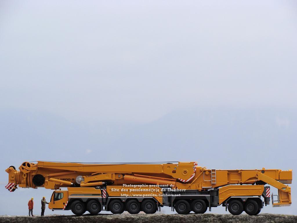

Nous attendons tous avec impatience pour notre LTM11200-9.1,
le kit fléchette à volée variable NZG n°7322 et
le kit d'extension de fléchette NZG n° 7323.
À ce sujet, il faut interpréter comme suit les indications de "longueur" (Länge/Length) peu claires de NZG en page 2 de son catalogue 2011:
L'article NZG n°7322 est, selon NZG, une fléchette de 54m (1080mm à l'échelle 1/50e), qui aurait une longueur (Länge/Length) de 2600mm.
Il faut tenir compte du fait que, sur la photo montrée par NZG, le mât télescopique ne comprend que 3 éléments, ce qui fausse quelque peu l'appréciation de la longueur de la fléchette sur la photo.
En configuration T3YV2VEN-54m ainsi obtenue, la pointe de la fléchette de 54m, lorsque relevée au maximum, peut culminer à 130 mètres (2600mm à l'échelle 1/50e), ce qui correspond bien au chiffre de 2600mm indiqué par erreur "Länge/Length" par NZG.
En fait NZG aurait dû indiquer plutôt "Höhe/height" 2600mm, qui est bien la hauteur potentielle maxima du modèle équipé de l'article NZG n° 7322.
L'article NZG n°7323 est, toujours selon NZG, un kit d'extension de fléchette de 36m (720mm à l'échelle 1/50e), composé de deux éléments à grande section NA-12m, plus deux éléments à petite section NI-6m.
Ce kit d'extension fait passer la longueur de la fléchette de 54m à 90m (1800mm à l'échelle 1/50e), laquelle peut alors culminer à 164m (3280mm à l'échelle 1/50e).
Equipé de ces deux articles, notre modèle réduit 1/50e passe donc en configuration T3YV2VEN-90m, qui lui permet donc d'atteindre la hauteur maxima de 3280mm.
Mais il est à noter que la configuration T3YV2VEN accepte une longueur de fléchette de 120m (2400mm à l'échelle 1/50e), laquelle, relevée au maximum, culmine à plus de 192m (3840mm à l'échelle1/50e).
Ce déploiement maximum de la LTM11200-9.1 en configuration T3YV2VEN-120m peut parfaitement être reproduit sur notre modèle réduit par l'adjonction d'un 2e kit de rallonges de fléchette NZG n°7323, à savoir encore deux éléments NA-12m et encore un seul élément NI-6m, ce qui ajoute 30m (600mm à l'échelle 1/50e), pour atteindre la longueur désirée de fléchette de 120m (2400mm à l'échelle1/50e), notre modèle atteignant ainsi la hauteur maxima rêvée de 192 m (3840mm à l'échelle1/50e) depuis le sol...
Là, il va falloir songer sérieusement à déménager vers un plafond plus haut, et ... attention aux courants d'air!

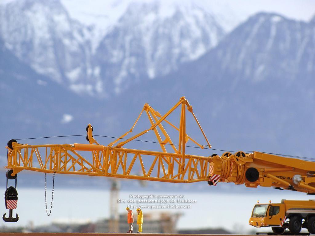

Voici encore deux photos de l'engin réel, dans la configuration obtensible avec les pièces de superstructure additionnelles NZG :
(photo Lucien, 10 avril 2010 lors de la journée portes ouvertes chez SENN AG)
Grue mobile télescopique Liebherr LTM 11200-9.1 de SENN AG, en configuration T3YV2VEN-36m
(3 éléments de mât télescopique + haubannage Y + rallonge de mât treillis V2VE + fléchette à volée variable N-36m)
Cette configuration T3YV2VEN-36m culmine à 112m de hauteur et permet, depuis là, de lever sans problème,
à une distance de 32m de l'axe de rotation de la tourelle, une locomotive telle que la BB 7313 de la SNCF !
(locomotive BB 7313 - photo Wikipedia)

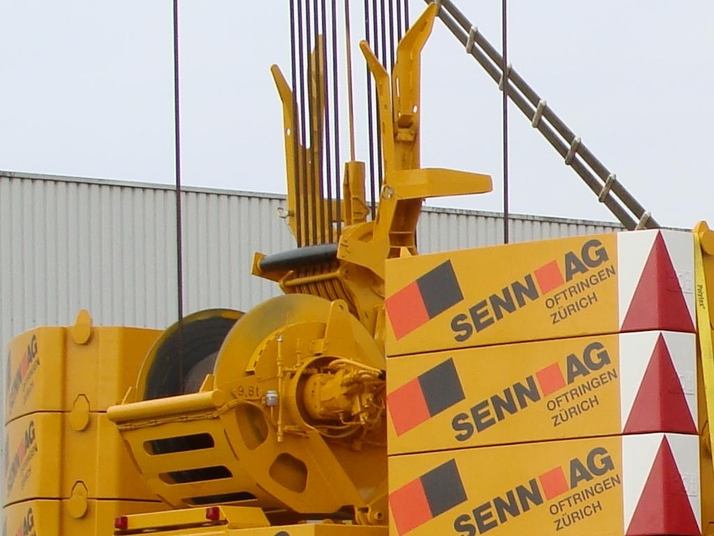

C'est ainsi qu'il est à noter que notre modèle de base de la LTM 11200-9.1 est déjà équipé d'origine, à l'arrière de la tourelle entre les empilages de contrepoids, des quatre points d'attache nécessaires pour y boulonner le chassis additionnel portant le moufle inférieur à 6 poulies du haubannage avec son 3e treuil.
Voici quelques vues de ce fameux 3e treuil et du moufle inférieur à 6 poulies sur l'engin réel:
(photo Lucien, 10 avril 2010 à la journée portes ouvertes chez SENN AG)
La tourelle vue de dessus, montrant le treuil n°1 au repos (inutilisé), le câble de levage sortant du 2e treuil
(masqué par les contrepoids), et le 3e treuil alimentant le mouflage de haubannage de la fléchette à portée variable.
Treuil de haubannage de la fléchette à portée variable (3e treuil)

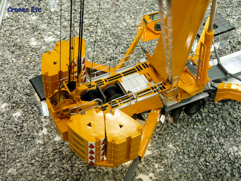

Cranes Etc a publié le 9 février 2011, sa revue tant attendue de la foire de Nuremberg 2011.
La voici donc, la fléchette à volée variable pour notre LTM 11200-9.1:
Cliquer sur l'image pour l'agrandir:
Foire de Nuremberg 2011 (Photo Cranes Etc)
Cliquer sur les images pour les agrandir:
Foire de Nuremberg 2011 (Photos Cranes Etc)

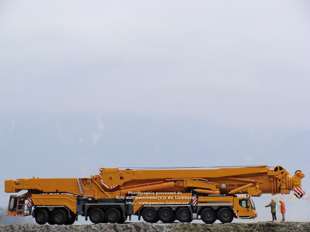

Détrompes-toi: la répartition de la masse du mât télescopique entre l'Actros Titan 4165 et le dolly directionnel Nooteboom
est tout-à-fait rigoureuse, du fait de la position du mât sur le dolly:
dans cette configuration, le tracteur ne porte grosso modo que les 3/10e de la masse du mât, le reste étant porté par le dolly.
L'ensemble du train routier réel, constitué du mât télescopique sur dolly à 7 essieux tracté par 8x4 MAN ou Mercedes
fait l'objet d'une homologation particulière l'autorisant à rouler dans cette configuration (qui, dès lors, doit rester fidèle à l'homologation),
et qui permet dès lors de se passer d'accompagnement de gendarmerie (et donc d'en faire l'économie).
Pour ce qui est du modèle réduit, tu peux toi-même vérifier la répartition de la charge en pesant ton modèle de tracteur installé à niveau
sur une balance avec le mât télescopique, puis en pesant, de même, le dolly portant également le mât tel que prévu.
Tu verras alors que le dolly porte bien les 7/10e de la masse du mât, et que le tracteur n'en porte que 3/10e.
