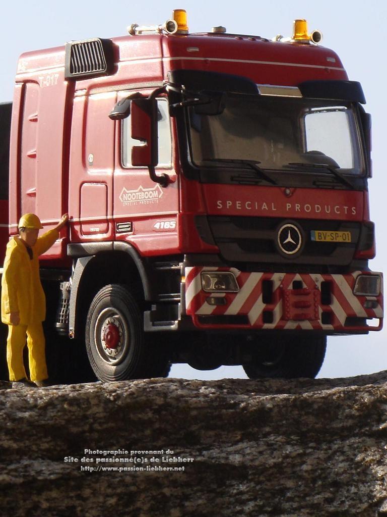

Tracteur-pousseur 8x6 Mercedes Titan 4165
https://www.passion-liebherr.net/galeries/mr_lucien/2015_03_19_09_48_02_0.jpg
(photo Lucien 21543, 19 mars 2015)
Tracteur-pousseur 8x6 V8 Mercedes 4165 Titan MP3 480kW/653ch/644hp
(modèle réduit 1/50e WSI #10220 sous licence DAIMLER WSIA023127, provenance: mini TP shop)

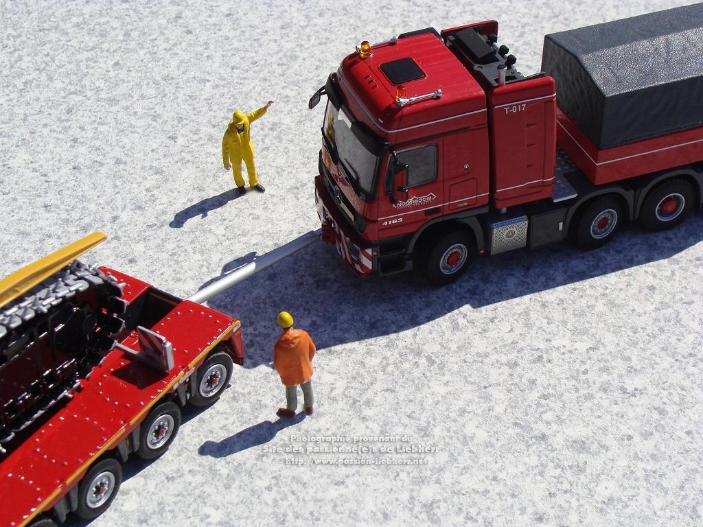

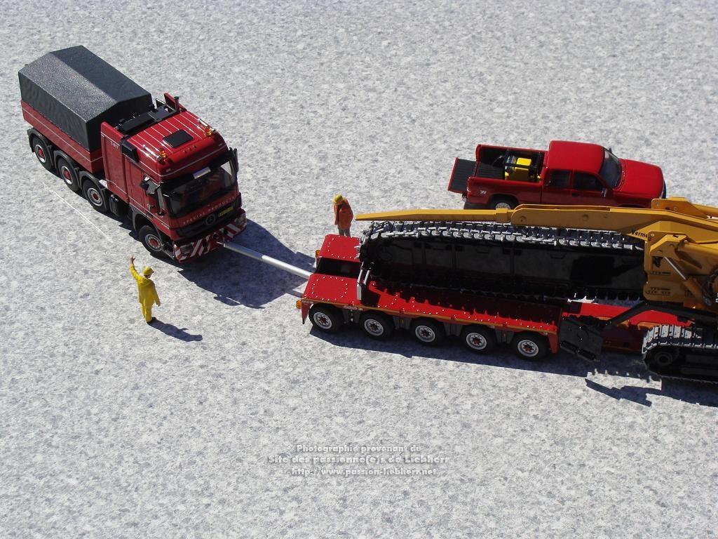

https://www.passion-liebherr.net/galeries/mr_lucien/2015_04_13_08_18_26_0.jpg
(photo Lucien 21592, 8 avril 2015)
Trancheuse à chaîne circulaire Vermeer T1255 COMMANDER® 3 (modèle réduit 1/50e TWH #086)
sur plateforme semi-remorque surbaissée porte-engins Nooteboom Euro-PX-126-35 ID tous essieux directeurs (modèle réduit 1/50e WSI#02-1382)
poussée par 8x6 V8 Mercedes-Benz Titan SLT 4165 MP3 480kW/653ch/644hp (modèle réduit 1/50e WSI #10220 / Licence DAIMLER WSIA023127;
Provenance de l'ensemble (sauf bielle d'accouplement) : mini TP shop[/size])
Bielle d'accouplement : modèle Lucien

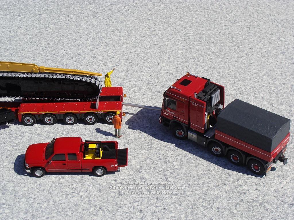

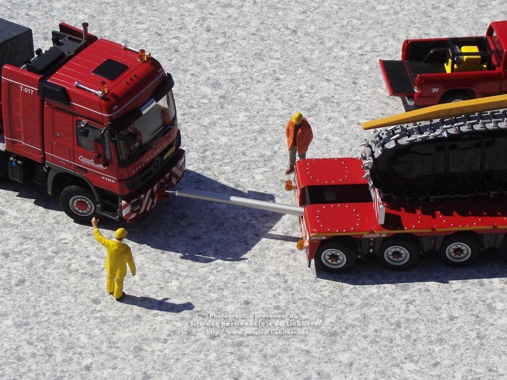

https://www.passion-liebherr.net/galeries/mr_lucien/2015_04_09_07_48_50_0.jpg
(photo Lucien 21590, 8 avril 2015)
sur plateforme semi-remorque surbaissée porte-engins Nooteboom Euro-PX-126-35 ID tous essieux directeurs, numéro de parc OPL-026 / ICP-002 (modèle réduit 1/50e WSI#02-1382)
tractée par Scania 10x4/4 R730 V8 Topline en livrée "Nooteboom", numéro de parc T-031 (modèle réduit 1/50e WS I#02-1382)
et poussée par 8x6 V8 Mercedes-Benz Titan SLT 4165 MP3 480kW/653ch/644hp (modèle réduit 1/50e WSI #10220 / Licence DAIMLER WSIA023127)
avec pick-up Chevrolet 2000 Silverado 1500 à cabine allongée 6 places (modèle réduit 1/50 Ertl #2703)
chargé d'un groupe électrogène (modèle réduit 1/50e Lion Toys #1499; figurines 1/50e Preiser #68214)

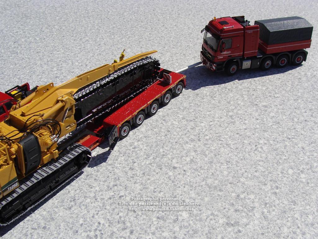

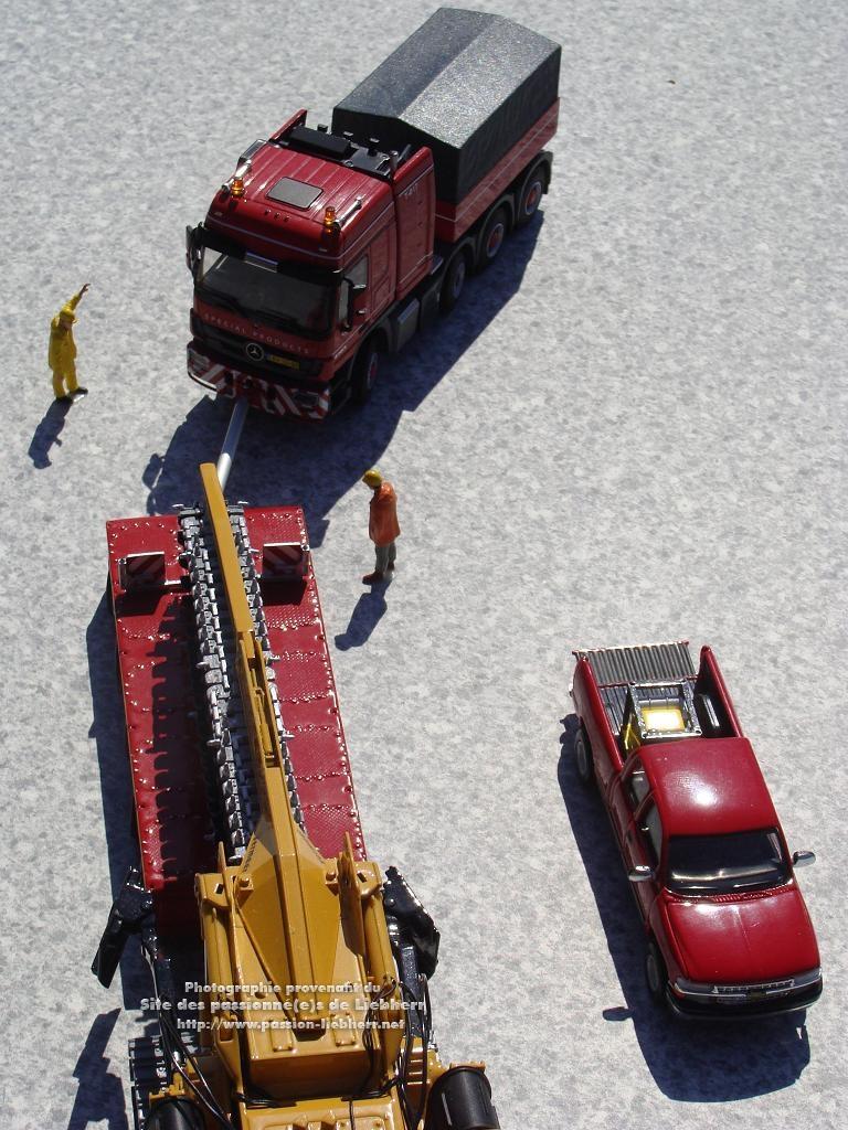

https://www.passion-liebherr.net/galeries/mr_lucien/2015_04_10_08_10_30_0.jpg
(photo Lucien 21591, 8 avril 2015)

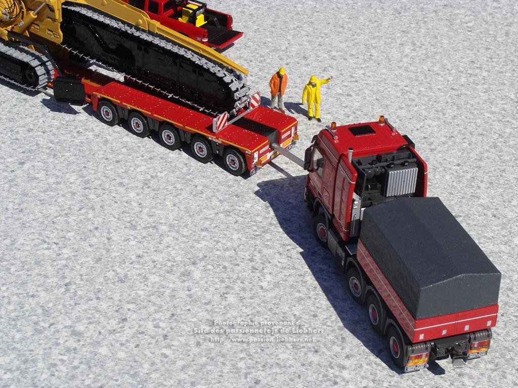

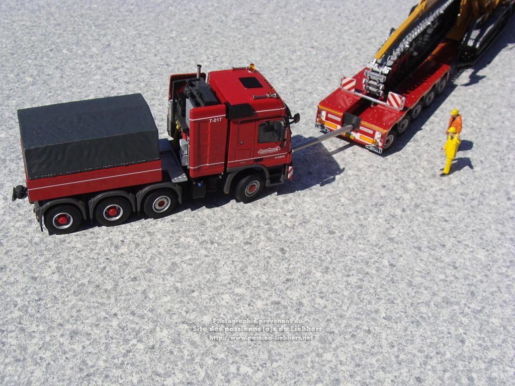

https://www.passion-liebherr.net/galeries/mr_lucien/2015_04_20_08_53_28_0.jpg
(photo Lucien 21595, 8 avril 2015)

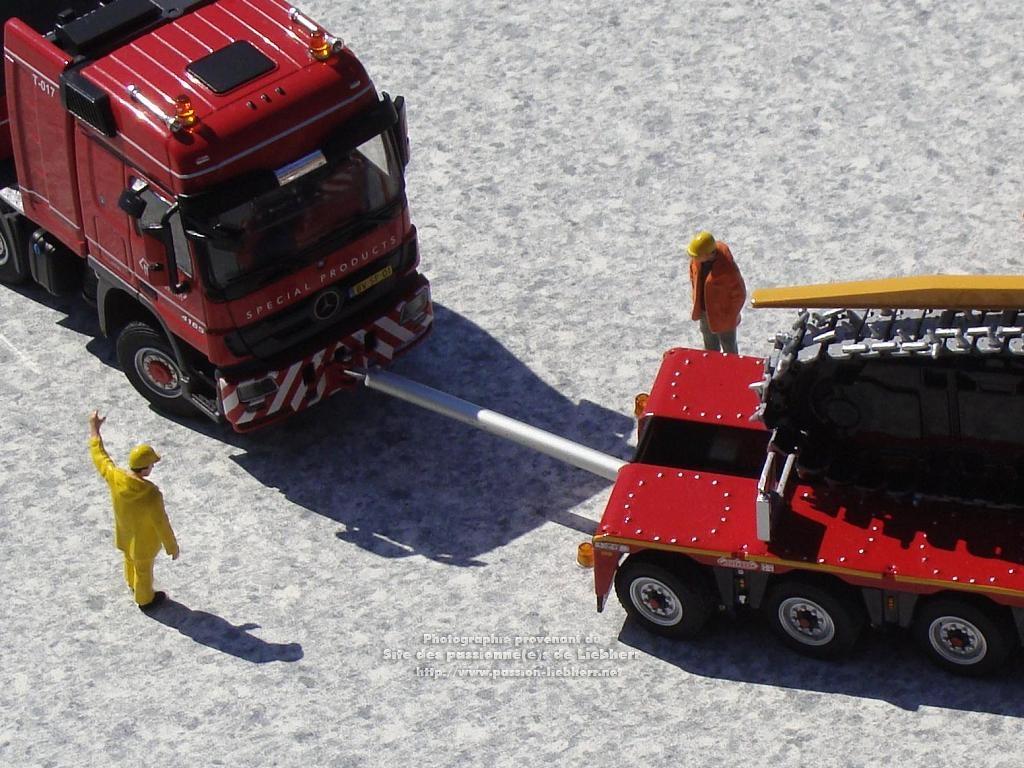

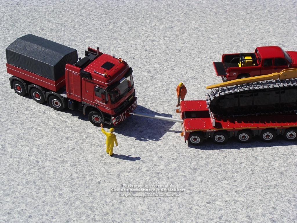

https://www.passion-liebherr.net/galeries/mr_lucien/2015_04_19_10_12_23_0.jpg
(photo Lucien 21594-, 8 avril 2015)
figurines 1/50e Preiser #68214; barre d'attelage: création Lucien)

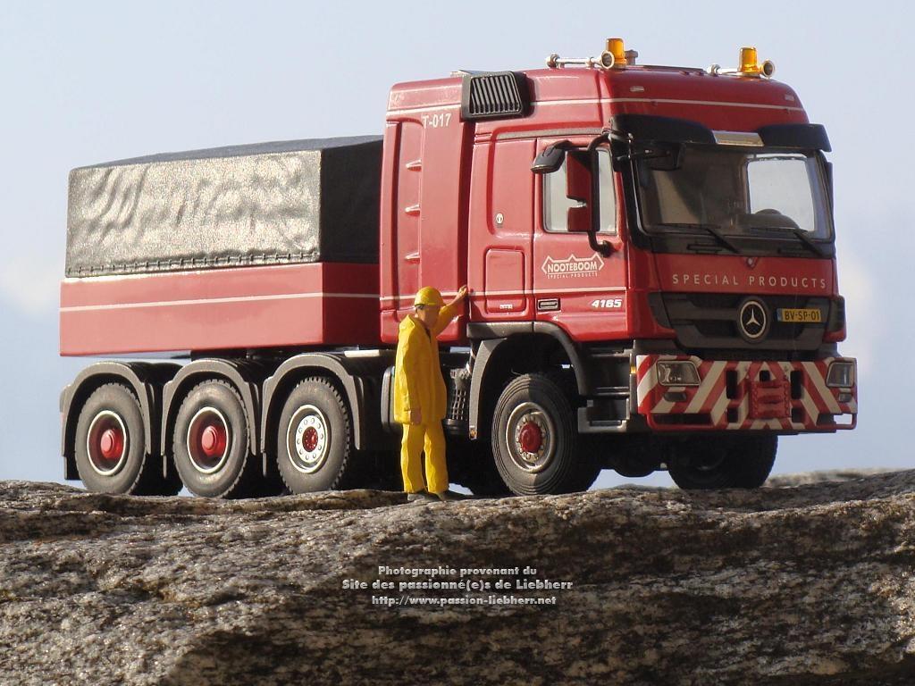

https://www.passion-liebherr.net/galeries/mr_lucien/2015_04_04_09_34_06_0.jpg
(photo Lucien 21543-, 19 mars 2015)
Tracteur-pousseur 8x6 V8 Daimler Mercedes-Benz Titan SLT 4165 MP3 480kW/653ch/644hp
(modèle réduit 1/50e WSI #10220 / Licence DAIMLER WSIA023127; figurine 1/50 Preiser#68214)

Posté le : 08 Nov 2017 à 16h21 Posté le : 08 Nov 2017 à 16h21 Répondre en citant
https://www.passion-liebherr.net/galeries/mr_lucien/2015_04_18_10_35_02_0.jpg
(photo Lucien 21594, 8 avril 2015)
poussée par 8x6 Mercedes-Benz Titan SLT 4165 MP3 V8 480kW/653ch/644hp
Posté le : 17 Fév 2018 à 10h08 Posté le : 17 Fév 2018 à 10h08 Répondre en citant
https://www.passion-liebherr.net/galeries/mr_lucien/2015_04_21_08_13_04_0.jpg
(photo Lucien 21595-, 8 avril 2015)
avec pick-up Chevrolet 2000 Silverado 1500 (modèle réduit 1/50 Ertl #2703)
Posté le : 30 Mai 2018 à 09h33 Posté le : 30 Mai 2018 à 09h33 Répondre en citant
https://www.passion-liebherr.net/galeries/mr_lucien/2015_03_24_08_49_43_0.jpg
(photo Lucien 21544, 19 mars 2015)
Tracteur-pousseur 8x6 Mercedes-Benz Titan SLT 4165 MP3 V8 480kW/653ch/644hp
(modèle réduit 1/50e WSI #10220 / Licence DAIMLER WSIA023127; figurines 1/50e Preiser #68214)
À remarquer : le châssis surélevé au-dessus du différentiel de l'essieu avant, moteur.
Posté le : 22 Sep 2018 à 13h14 Posté le : 22 Sep 2018 à 13h14 Répondre en citant
https://www.passion-liebherr.net/galeries/mr_lucien/2015_04_12_09_01_52_0.jpg
(photo Lucien 21597, 8 avril 2015)
Posté le : 01 Jan 2019 à 17h32 Posté le : 01 Jan 2019 à 17h32 Répondre en citant
https://www.passion-liebherr.net/galeries/mr_lucien/2015_04_14_08_03_57_0.jpg
(photo Lucien 21589, 8 avril 2015)
Trancheuse à chaîne circulaire Vermeer T1255 COMMANDER® 3 Trencher (modèle réduit 1/50e TWH #086)
numéro de parc OPL-026 / ICP-002 (modèle réduit 1/50e WS I#02-1382)
tractée par 10x4/4 Scania R730 V8 Topline en livrée "Nooteboom", numéro de parc T-031 (modèle réduit 1/50e WS I#02-1382)
chargé d'un un groupe électrogène 5 kW (modèle réduit 1/50e Lion Toys#1499; figurines 1/50e Preiser #68214)
Provenance : mini TP shop
