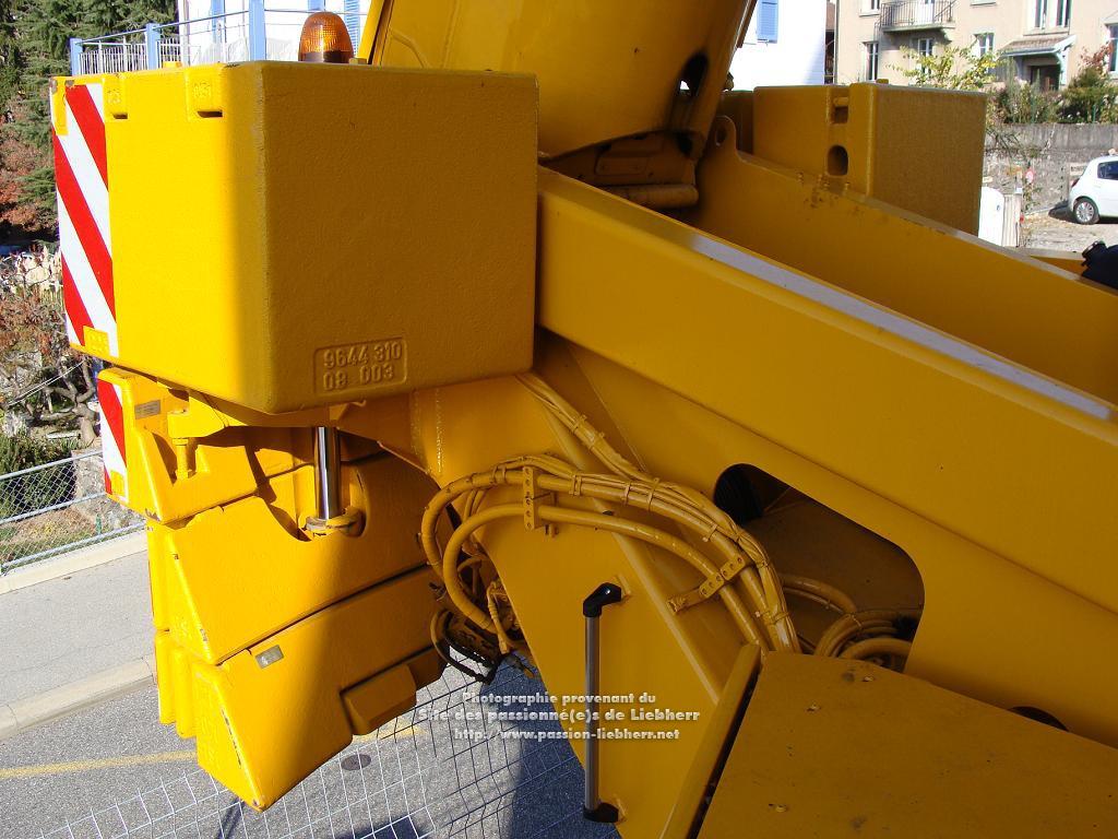

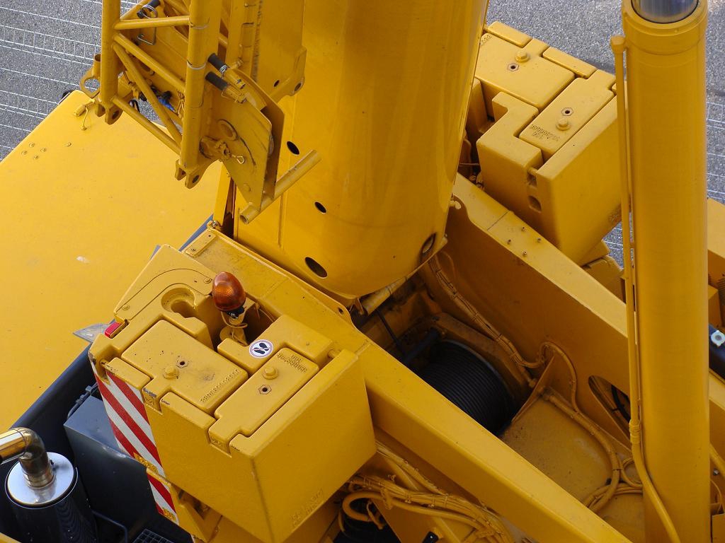

Le massif des contrepoids standard de la LTM 1050-3.1, dans sa configuration maxima de 9t
à savoir : les contrepoids embarqués: ( 2 x 2,2) + ( 2 x 0,2) + ( 2 x 0,15) + 1,2 + 0,7t = 7t
auxquels s'ajoutent les contrepoids amenés sur camion d'accompagnement : 1,1 + 0,9t = 2t.

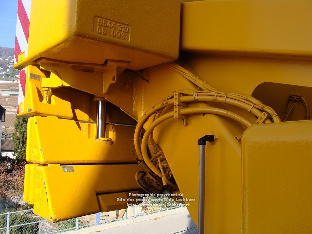

Les contrepoids de 0,2t et 0,15t semblent être insérés dans les contrepoids 2,2t, mais comment sont-ils installés?
... et voilà le mystère éclairci:
https://www.passion-liebherr.net/galeries/g_extras_lucien/20111116dsc10367-.jpg
(Photo Lucien, 16 novembre 2011)
Les contrepoids de 0,2t et 0,15t sont bel et bien insérés dans les deux contrepoids 2,2t lesquels constituent ainsi deux plots de 2,55t totalisant 5,1t.
La variété de contrepoids tous de masses différentes permet de nombreuses combinaisons depuis 2,9t jusqu'à celle, maxima, de 9t montrée ici.

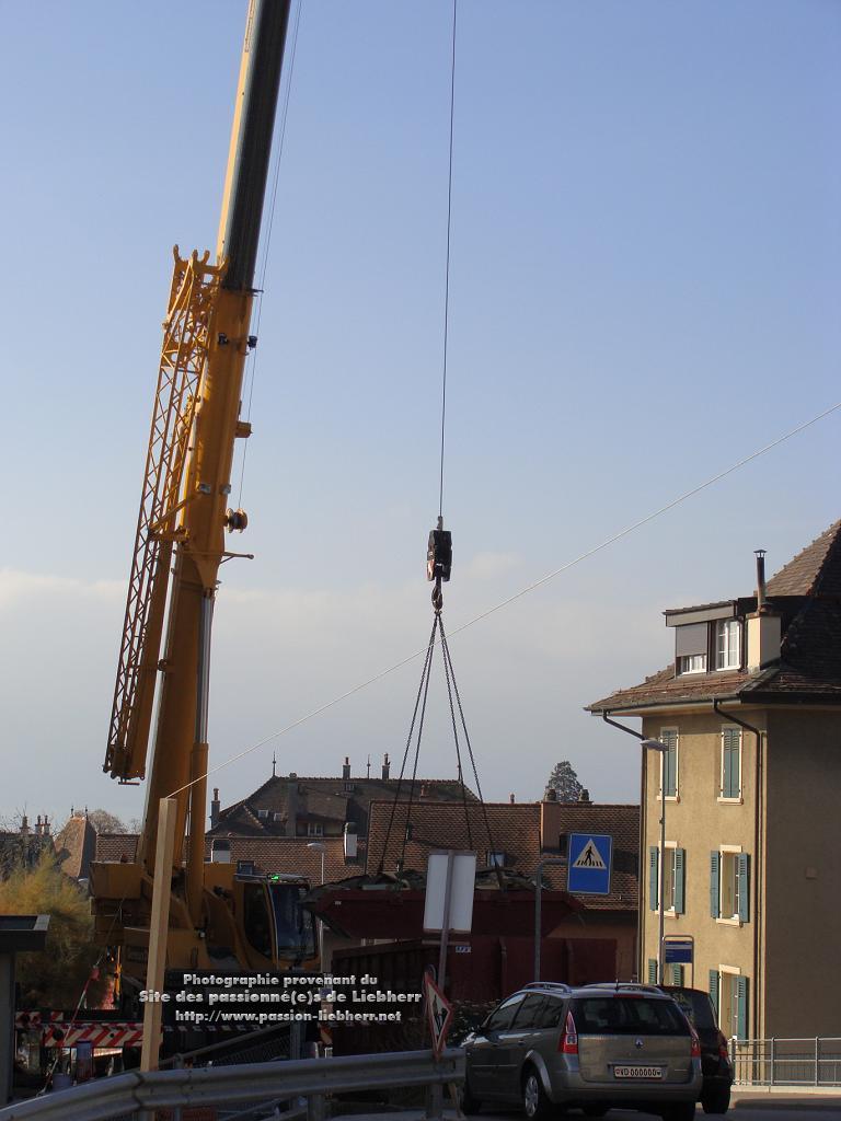

Les charges étant ici inférieures à 4'300kg, le moufle 30,2t à 3 poulies (poids 280kg) est ici pendu par le haut de son châssis,
ses poulies demeurant inutilisées.
Cela permet de manoeuvrer le crochet à 2 mètres/seconde, ce qui est très appréciable pour ce genre de travaux.

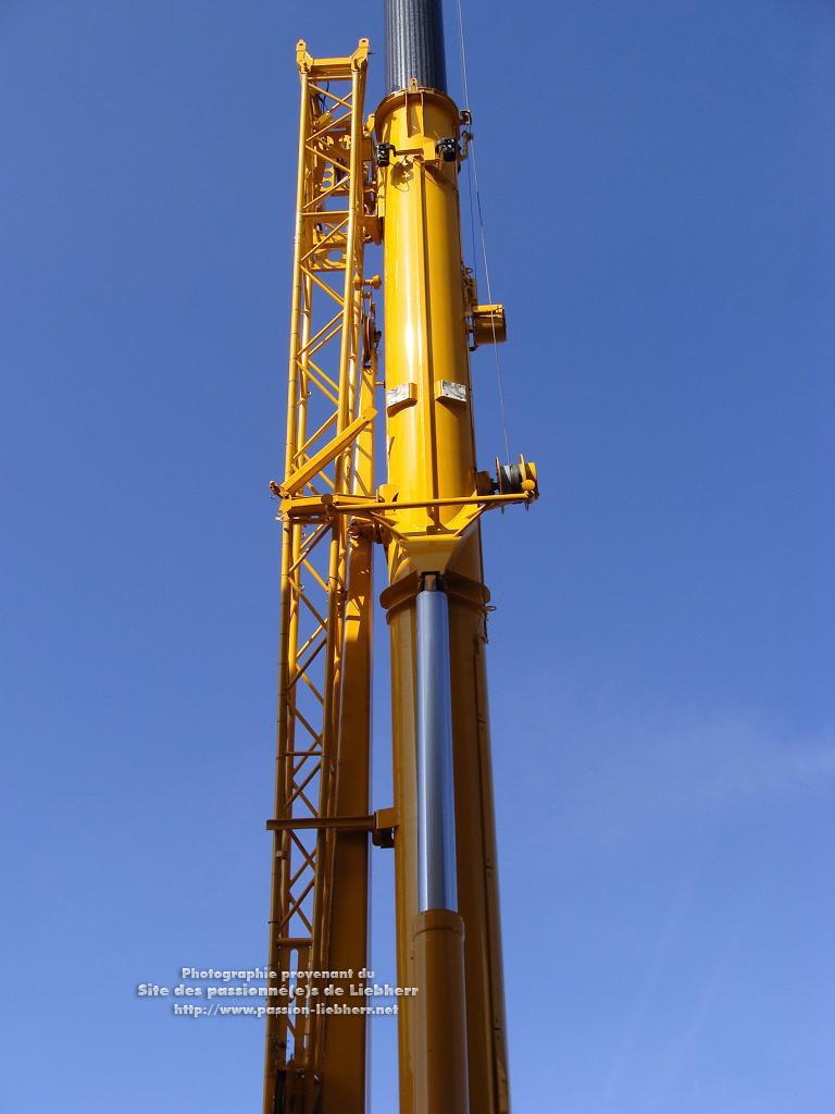

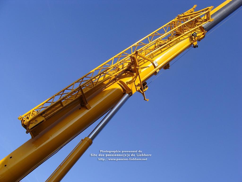

On voit bien ici les deux éléments de la fléchette :
- la section treillis de 9,2m avec sa poulie (tout en bas de la photo), et
- la section d'extrémité en caisson, ici repliée vers le haut le long du mât, qui allonge à 16m la fléchette, avec sa poulie.
On voit bien également, repliée en diagonale, la barette latérale servant à soutenir la fléchette lors de son pivotement
lors de son installation, pour permettre aux attaches de fléchette de rejoindre leurs boucles sur la tête de mât,
tandis que le reste de la fléchette s'écarte du mât.

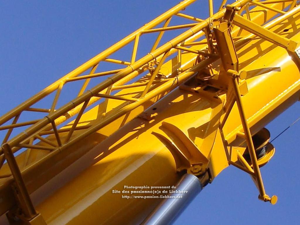

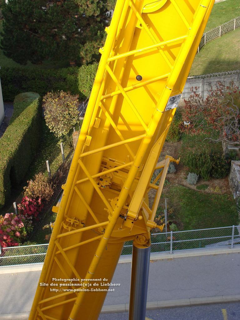

On voit bien ici les verrous de la fléchette sur ses consoles latérales fixées au mât télescopique.
Sur la console du haut (support de la rallonge de fléchette), on distingue un petit galet de roulement
sur lequel la fléchette roule sur quelques centimètres lors de son extraction.
Sur la section treillis 9,2m, on distingue deux autres petits galets de roulement en tandem, solidaires de la fléchette,
qui lui permettent de rouler doucement le long de la barette latérale articulée, lors du pivotement de l'ensemble de la fléchette.

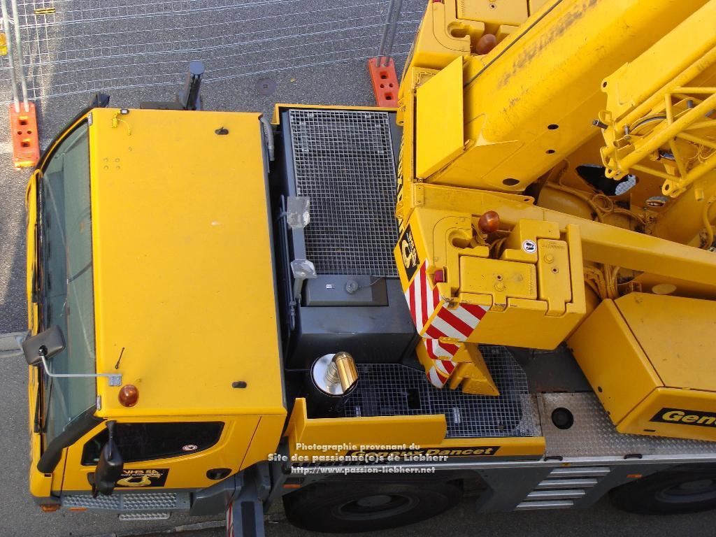

On voit bien ici le petit tréteau, dont la seule fonction est de caler et assurer les contrepoids
lorsqu'ils sont déposés sur le pont du porteur, en configuration route.

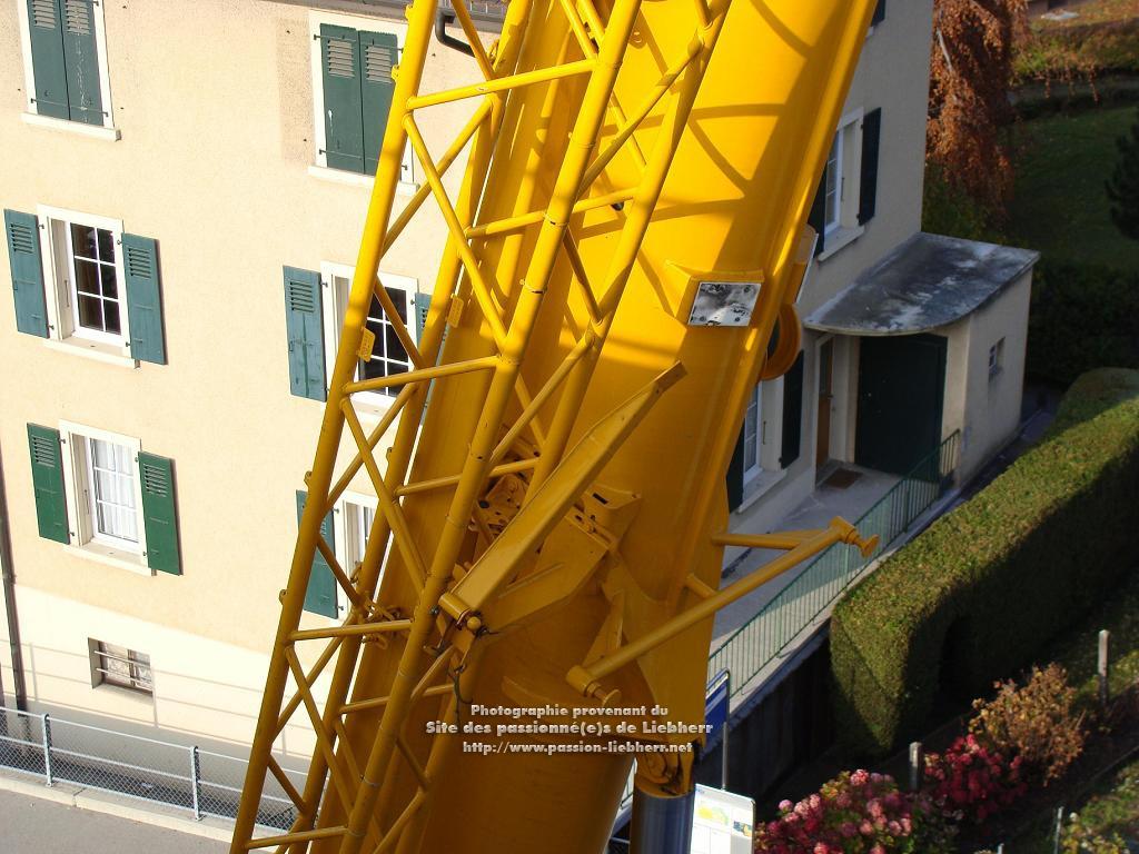

durant son installation, pour permettre aux attaches de fléchette de rejoindre leurs boucles sur la tête de mât,

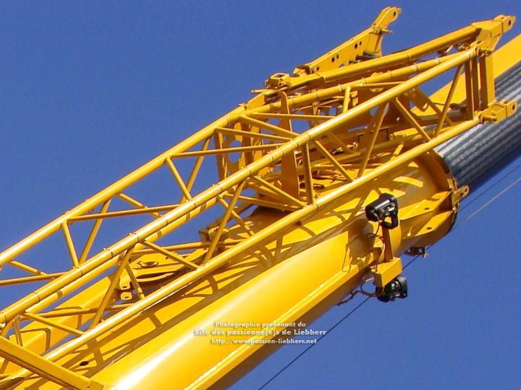

On voit bien ici, en prolongement des axes de rotation des poulies, les axes de basculement de la fléchette avec leurs oeillets de fixation.

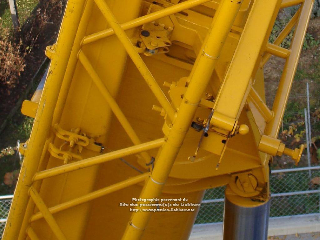

Détails de l'articulation du milieu de la fléchette

On voit bien ici les raccords électriques rapides du contact de sécurité de fin de course "haut" et de l'anémomètre.
La cinquième poulie, à droite, nécessaire au mouflage à 10 brins pour levage 50t, paraît comme neuve, n'ayant servi pratiquement que lors des essais.
En effet, Geneux Dancet n'est pas une entreprise de levage, et ses grues servent essentiellement à ses propres besoins
de levages hauts avec des charges généralement relativement faibles, pour ses travaux de couverture de bâtiments.

Le levage ainsi configuré à un seul brin permet de manoeuvrer le crochet à 2 mètres/seconde, grande vitesse très appréciable pour ce genre de travaux.
On pourrait en ce cas utiliser un crochet simple, mais le poids de 280kg du moufle 30,2t n'est pas gênant:
il leste le câble lors des manoeuvres à vide, ce qui lui assure un meilleur enroulement sur le tambour du treuil et minimise le fouettement.
https://www.passion-liebherr.net/galeries/g_extras_lucien/20111116dsc10382-.jpg
https://www.passion-liebherr.net/galeries/g_extras_lucien/20111116dsc10377-.jpg
Pour la configuration de levage à un seul brin (les charges étant ici inférieures à 4'300kg), le moufle 30,2t à 3 poulies (poids 280kg)
est ici suspendu par le haut de son châssis, ses poulies demeurant inutilisées pour ce chantier.
