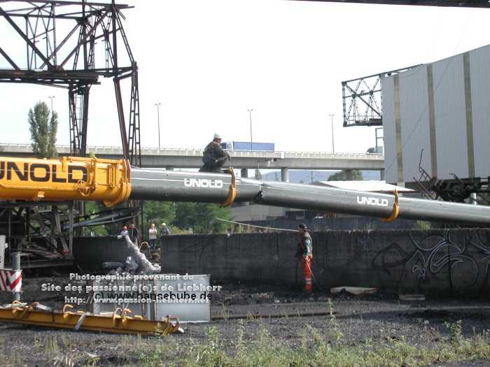

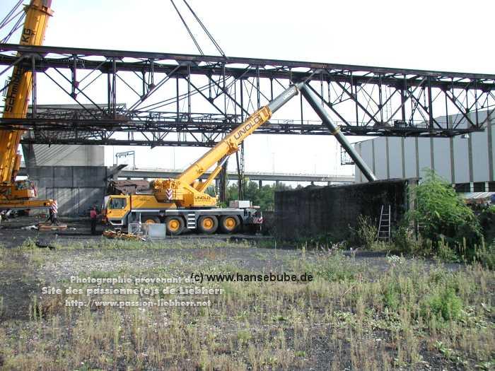

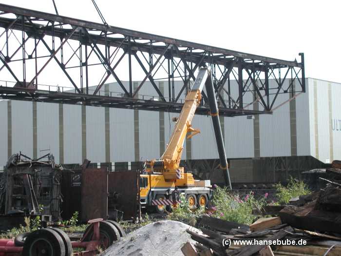

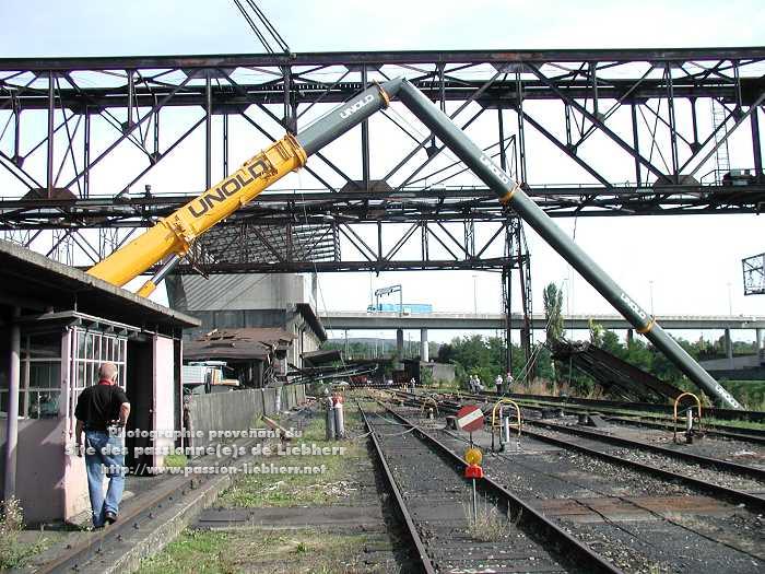

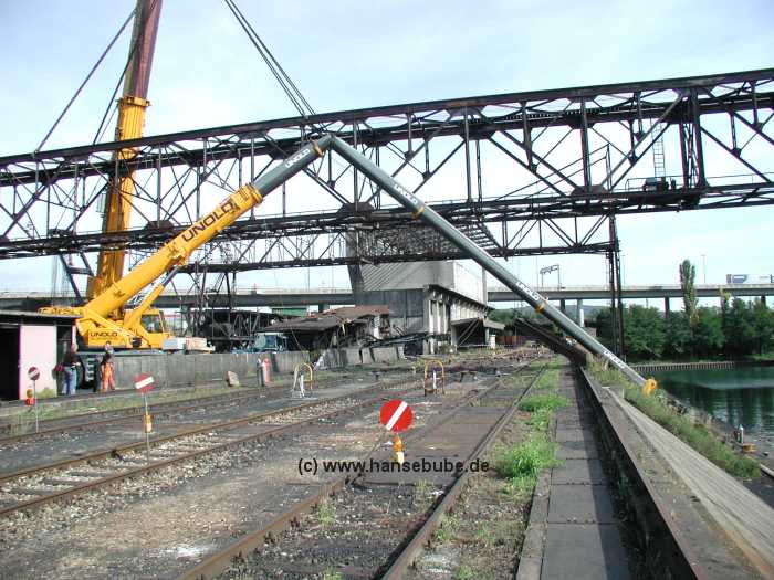

Ce soir en surfant sur un site allemand http://www.hansebube.de, j'ai trouvé ces quelques photos d'une grue LTM1080 avec le bras plié et cassé alors vous les ai mis sur le forum en pensant que ça va interesser certain Wink

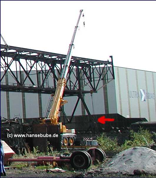

L'incident provient de la chute de la pièce qu'était censée tenir la grue.
En regardant sur la photo suivante, la grue était prévue pour empêcher la pièce en treillis de chuter (flèche rouge).
https://www.passion-liebherr.net/images_forum/02schm47.jpg
La pièce ayant chutée, la grue s'est levée et à cause de son poids, la flèche a pliée.
