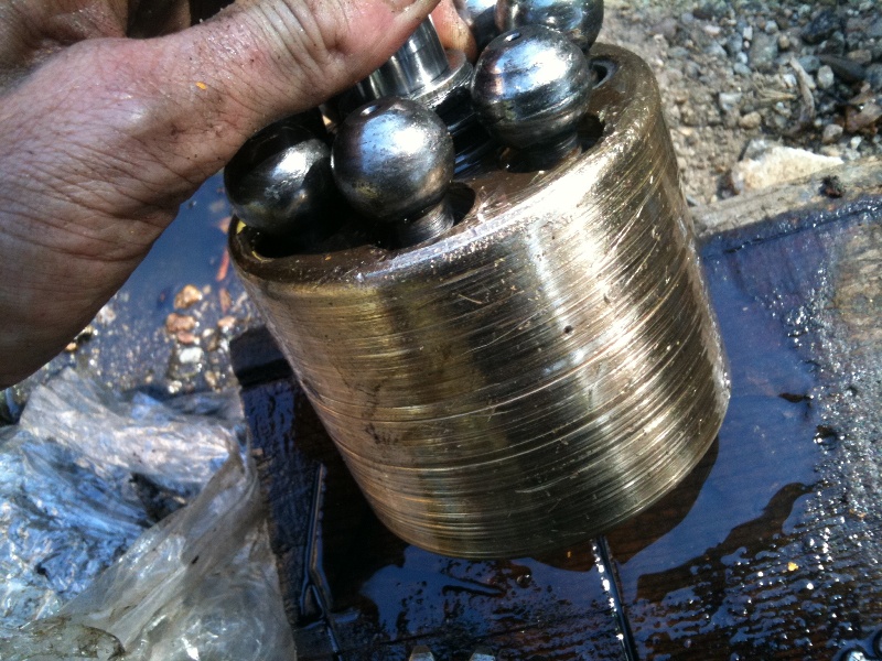

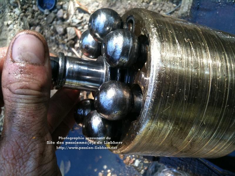

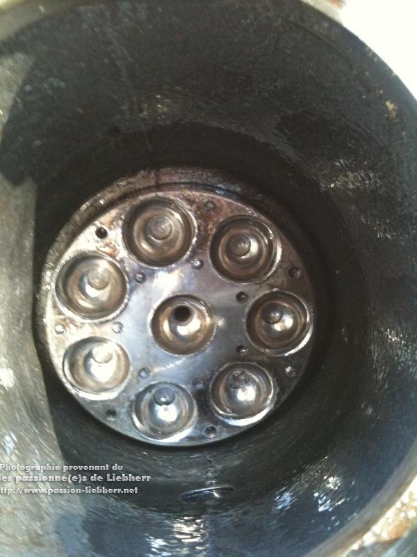

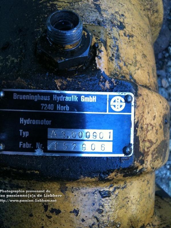

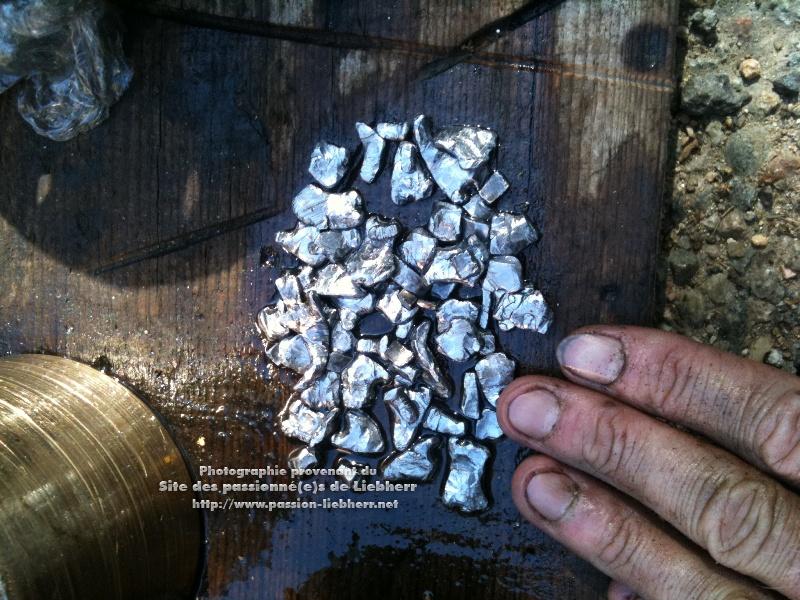

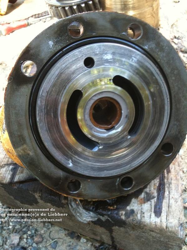

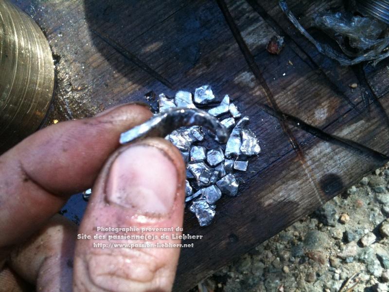

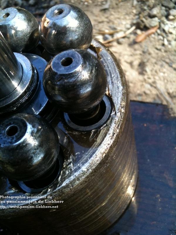

salut, ce matin j'ai démonté le convertisseur (enfin je crois que ca s'appelle comme ca, c'est la piece qui est sous la pelle et qui permet de faire avancer la pelle) donc ma pelle n'avançait plus et j'ai démonté.
voila ce que j'ai trouvé dedans Surprised
https://www.passion-liebherr.net/membres/john2a/img0056f.jpg
https://www.passion-liebherr.net/membres/john2a/img0057r.jpg
voila l'état des pièces :
https://www.passion-liebherr.net/membres/john2a/img0058j.jpg
https://www.passion-liebherr.net/membres/john2a/img0060qg.jpg
https://www.passion-liebherr.net/membres/john2a/img0061f.jpg
https://www.passion-liebherr.net/membres/john2a/img0063bv.jpg
https://www.passion-liebherr.net/membres/john2a/img0064o.jpg
je pense que les morceaux viennent de la mais je sais pas trop ce qu'il manque
https://www.passion-liebherr.net/membres/john2a/img0059zo.jpg
si quelqu'un a une idée
merci d'avance

Bonjour cher passionné,
Ca fait un moment que tu as posté et tu dois sans doute avoir trouver une réponse à ta question ailleur que sur le site mais si ce n'est pas le cas, ce que tu as photographié c'est le moteur hydraulique de translation c'est lui qui met ta machine en mouvement le barillet( cylindre) est mort ainsi que les pistons et tout le reste d'ailleur ceci est dû au roulement dont tu montres les débris, tu peux le remplacer par un kit neuf( cylindre, pistons, glace, palque de retenue, vis etc..) le roulement ne fait pas partie du kit, à condition que le corps du moteur soit en bon état ou remplacer carrément le moteur en entier, mais le plus difficile sera de dépolluer le circuit hydraulique en entier et ça c'est la galère car les débris de roulement cassé occasionnent beaucoup d'usures prématurées du reste des organes hydraulique tels que la pompe principale, les clapets, les verins et joint de vérins, bref j'espère pour toi que cette malheureuse panne s'arrêtera à ton moteur, il faut tout vidanger et jeter ton huile pour une neuve après avoir bien tout démonter, nettoyer changer le filtre hydraulique et même avec ça tu trouveras encore de la ferraille dans ton huile neuve.
Je te souhaite bon courage
R932
Inscrit le: 26 Jan 2011
Messages: 2
Localisation: Constantine
Posté le : 26 Jan 2011 à 20h13 Posté le : 26 Jan 2011 à 20h13 Répondre en citant
Petite rectification, c'est pas le roulement qui a cassé c'est la plaque de retenue qui est en morceaux désolé pour la bévue mais le traitement est le même de toute façon le grand nettoyage est de rigeur. A+
