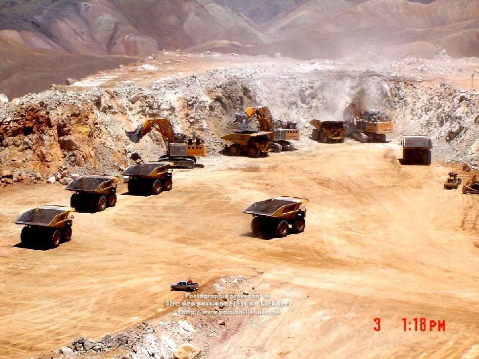

En modélisme, plus on veut se rapprocher de la réalité, plus on se heurte aux différentes limites physiques, notamment à l'effet d'échelle des mouvements naturels soumis à la gravité terrestre.
Particulièrement sur les modèles réduits motorisés, on constate que les mouvements naturels soumis à la gravité terrestre sont nettement plus rapides que sur les engins réels, d'autant plus rapides que l'échelle est réduite.
C'est le cas, par exemple, de la période d'oscillation d'une charge pendue à une grue, ou de la durée de chute du chargement d'une benne dans un tombereau.
Mais dans quelle mesure? Et quelle en est la raison?
https://www.passion-liebherr.net/galeries/g_extras_christian/3x99601.jpg
La durée de chute du chargement d'une benne dans un tombereau obéit à la loi de la chute des corps, et elle est donc proportionnelle à la racine carrée de la seule hauteur de chute, quelle que soit la masse de la charge!
Durée de chute (en secondes) = racine carrée de [2 z / g]
où z = hauteur de chute en mètres
g = gravité terrestre = 9.81
Par exemple, si on fait le calcul :
La durée de chute du chargement d'une benne d'une hauteur de 5 mètres est de 1,01 seconde
La durée de chute du chargement d'une benne d'une hauteur de 10 cm (0,1 mètre) est de 0,143 seconde
Le rapport entre les deux est 1,01 / 0,143 = 7,07 (= racine carrée de 50).
On voit donc que pour un modèle réduit au 1:50e, la durée de chute de la charge est 7,07 fois plus rapide que sur l'engin réel.
Cela signifie que, si l'on veut faire une vidéo réaliste du déchargement d'une benne au 1:50e, il faudrait filmer ''au ralenti'', de manière à enregistrer 7 fois plus d'images.
Si on fait le même calcul pour un modèle réduit au 1:16e, on voit que la durée de chute du contenu d'une benne y est 4 fois plus rapide que sur l'engin réel.
En effet, 4 = racine carrée de 16.
Cela veut dire qu'entre l'engin réel et son modèle réduit, le rapport des durées de chute des charges est la racine carrée de l'échelle du modèle réduit.
