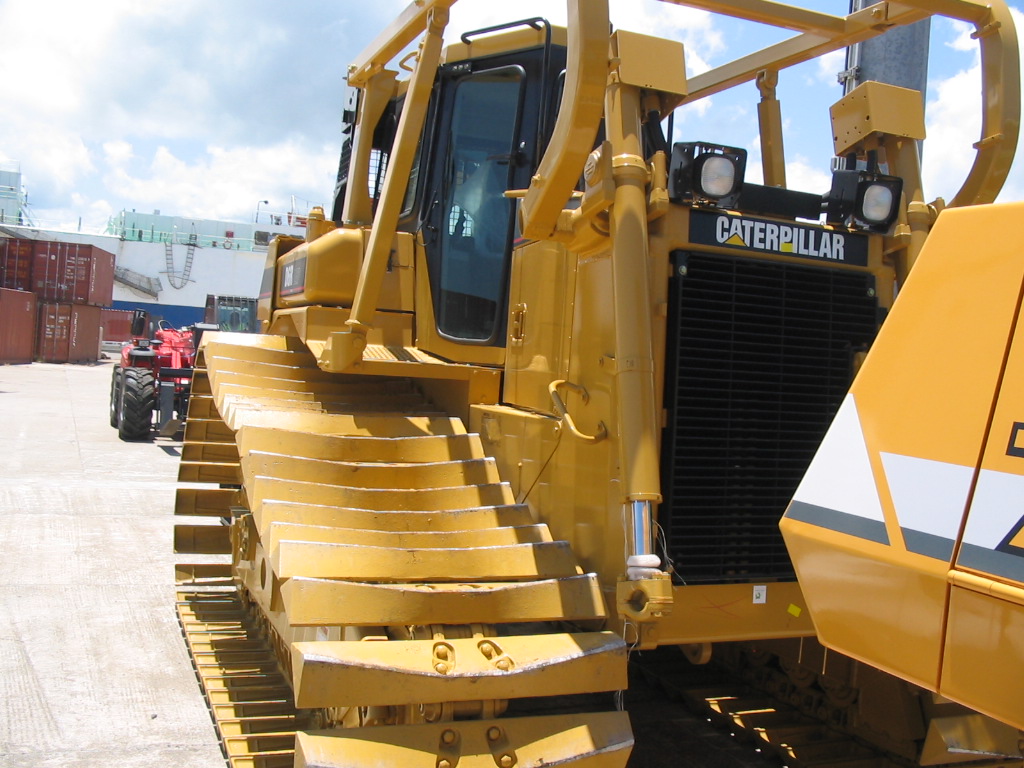

je sais qu'il existe différentes tuiles pour les engins à chenilles mais je vourdrais connaitre leurs différences et pourquoi sont-elles différentes suivant s les engins
je sais deja que les largeurs c'est pour une question de portance
merci a vous :top:

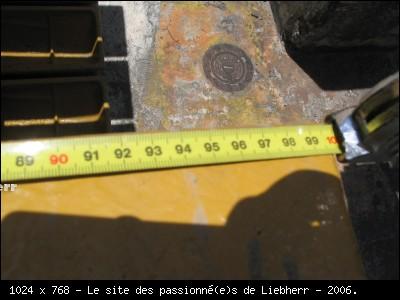

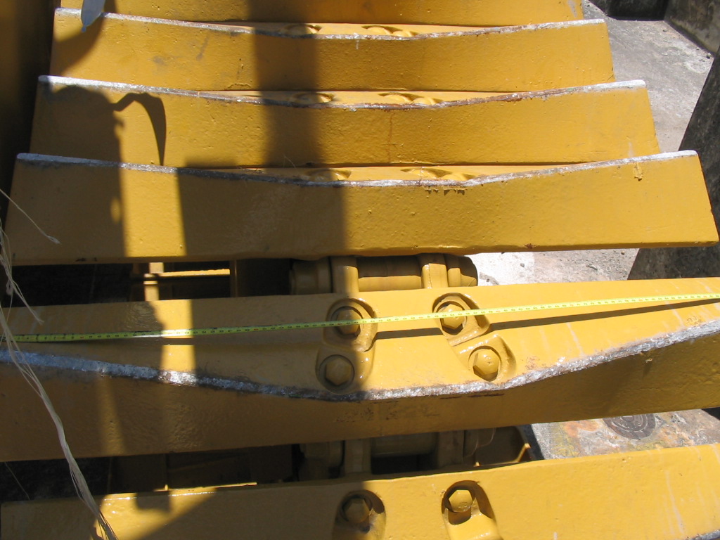

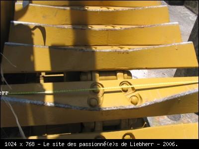

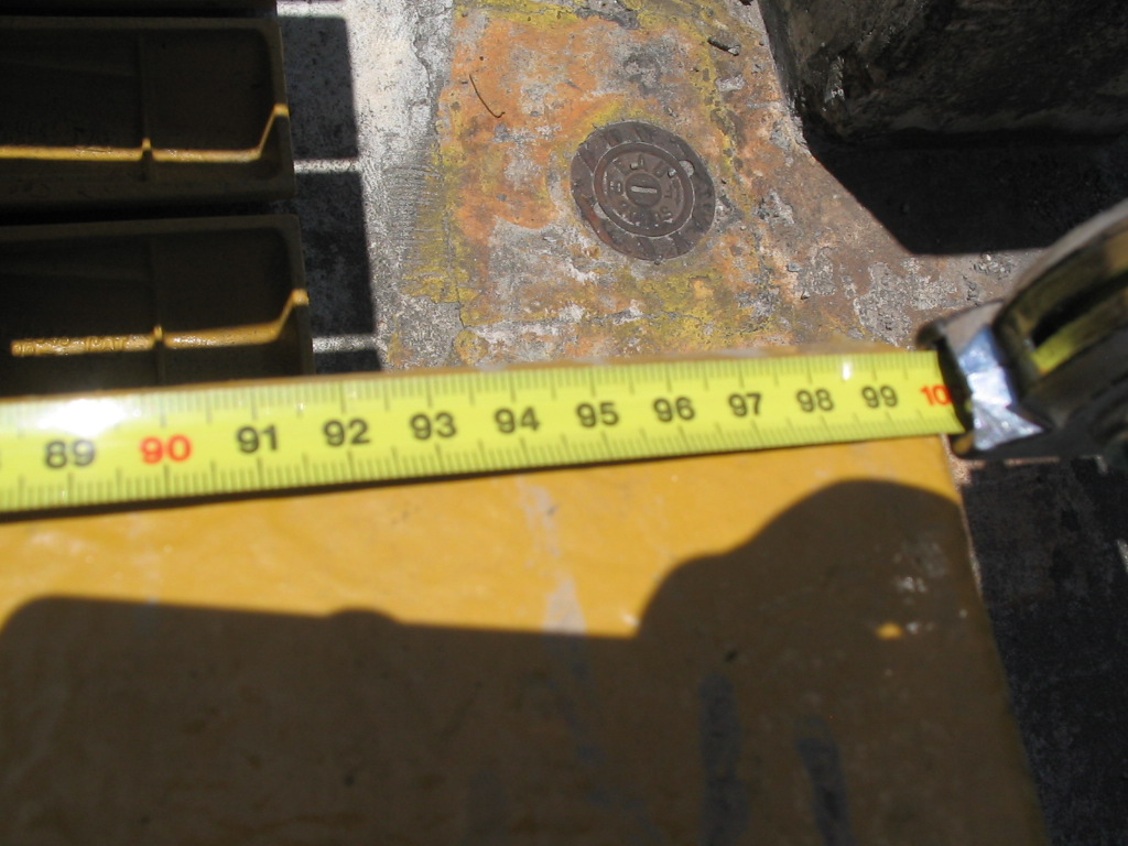

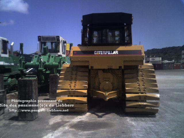

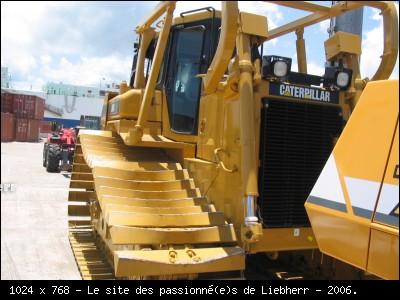

Il existe les tuiles autonettoyantes dites "APEX", qui comme leur nom l'indique sont conçues pour s'autonettoyer. Leur conception trapézoidales (comme des Toblerones) leur confère une excellente acroche, et ont la particularité de ne pas se charger en boue. Donc à utiliser sur des sols peu poteurs.Elles sont disponibles comme alternatives aux tuiles larges LGP en diverses largeurs. on les trouve pricipalement sur du CAT ou du KOMATSU, mais il est possible d'en commander par LIEBHERR, mais cela cause un surcoût pas négligeable. Bien entendu il en existe des vraies (robustes) et des copies (peu fiables).
C'est tout ce que je sais. Confused

Sur les pelles, il y a aussi les tuiles doubles et les tuiles triples...
Il s'agit des bandes métalliques en travers des tuiles, celles qui servent au chenilles pour adhérer au sol! Sur des pelles traditionnelles, qui bossent sur toutes sortes de terrain, chaque tuile à 3 reborts métalliques, ce qui constitue en quelque sorte le profil de la chenille, si on la compare à une roue de voiture...
Par contre sur une chenille dite de carrière, chaque tuile n'a que 2 reborts, ce qui lui permet de mieux adhérer au sol, puisque le poids de la machine est réparti sur une surface plus petite, la chenille de carrière, même si le sol est dur, va s'enfoncer légèrement et crocher, alors qu'une chenille traditionnelle resterait en surface et glisserait
Dans le même principe, une chenille de bull, que ce soit un Liebherr ou une autre marque, n'a qu'un "rebort", le bull nécéssitant une très grande force de traction

Je suis toujours à la recherche d'un distibuteur de tuiles de ce genre (tuiles autonettoyantes)

Vois chez Haladjian...

Ils n'en font plus!!
Il reste SOCOTECH.

Il existe aussi des tuiles à 1 rebords, mais je ne sais pas comment ça marche. Après, il y a différentes largeurs de tuiles.
Certaines peuvent mesurer 1mètre, mais le plus souvent ce sont les pelles marais qui les portent (pour que le poids de la pelle soit répartit sur une plus grande surface ce qui lui permet de ne pas couler). Sinon la taille peut varier en fonction de la demande de l'acheteur mais le plus souvent c'est la taille standard qui est utilisée (environ 50 cm je crois, à vérifier).
Voilà, j'ai apporté mon savoir Laughing Laughing . J'espère que vous aurez aidé.
