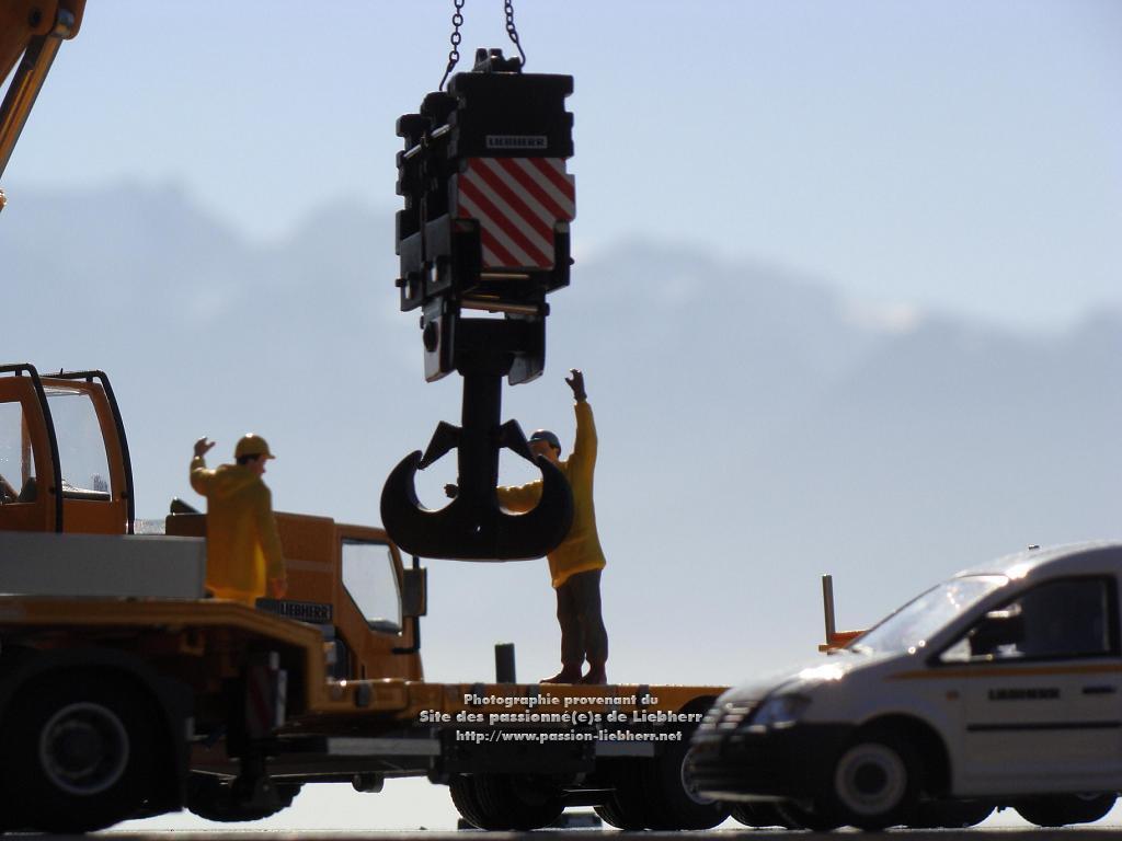

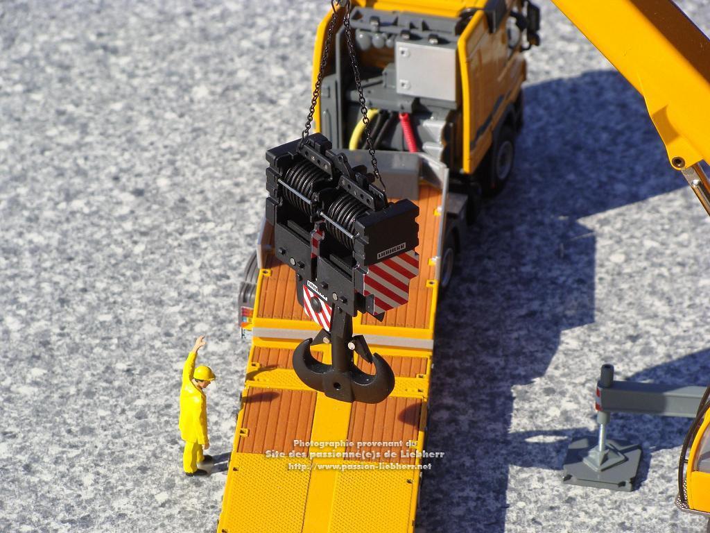

Le moufle Liebherr 450 tonnes à 2 x 9 poulies permet un mouflage jusqu'à 2 x 19 = 38 brins,
ce qui exige, pour atteindre 450 tonnes, des treuils et des câbles d'au moins 120 kN de capacité nominale.
Ce moufle convient donc parfaitement aux grues lourdes LR1600, LR1750 et LTM/LTR11200,
équipées de câbles de levage 25mm (125kN) ou 28mm (de 160kN à 213kN).
Les deux groupes de 9 poulies, reliés par palonnier, permettent un large débattement vertical d'un groupe de poulies par rapport à l'autre,
ce qui permet d'absorber les éventuelles différences entre les deux treuils de levage, et permet également,
lors de l'accostage des charges lourdes, d'effectuer des petits mouvements d'ajustement deux fois plus lents,
en n'opérant qu'un seul des deux treuils.
Son modèle 1/50e réalisé par YCC (YUAN CHIH CONSTRUCTION, Taïwan), pesant 76 grammes,
existe en deux versions: avec stries rouge/blanc ou jaune/noir.
(photos YCC - YUAN CHIH CONSTRUCTION)
Le superbe crochet 450 tonnes, percé d'un trou, est équipé de linguets de sécurité, et pivote librement.
Les lests latéraux du moufle sont amovibles.

Poids du crochet réel sans les lests latéraux additionnels = 11 tonnes,
Poids du crochet réel avec les lests latéraux additionnels = 16 tonnes,
ça peut aider pour faire un chargement réaliste d'un ensemble porte ballast...
