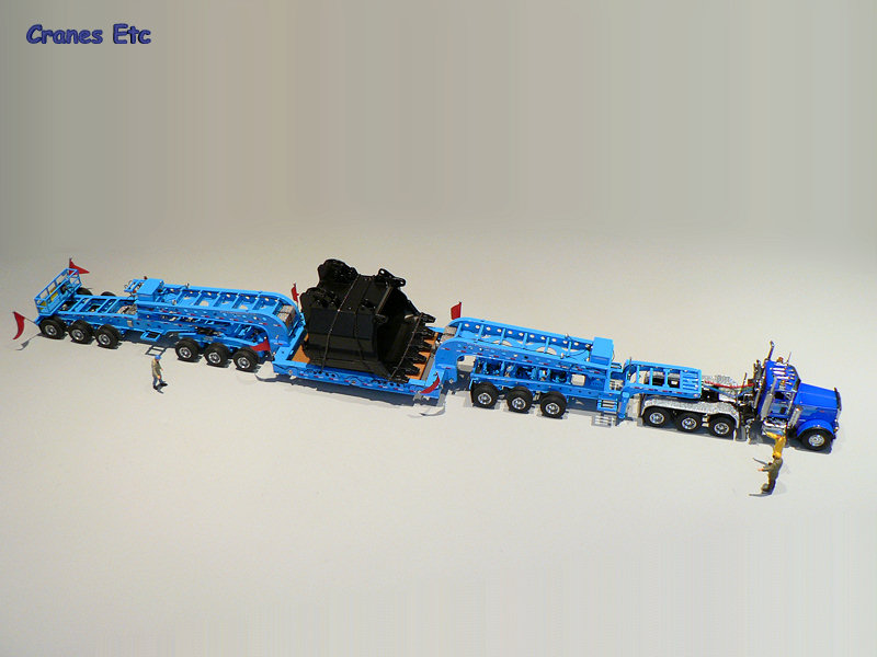

Pour distribuer la charge équitablement entre tous les essieux, les possiblités de combinaisons de bogies sont pratiquement illimitées.
Par exemple, le tracteur semi-porteur 8x6 Peterbilt 379
avec plateforme semi-remorque surbaissée Nelson 3+3+3 essieux (modèle Sword #2033):
http://www.cranesetc.co.uk/library/swordreviews/2033/2033t800.jpg
Photo © Ian Webb, Cranes Etc
Contrairement aux plateformes Nooteboom, les roues de cette plateforme Nelson ne sont pas directrices.
La direction de son train arrière est assurée par orientation de l'ensemble du bogie avant du train arrière, équipé de deux vérins de direction.
La répartition des charges de cette combinaison se schématise comme suit:
Dessin © Lucien Lombard

Convoi à 13 essieux !
Excavatrice minière Liebherr R984C (modèle 1:50e Conrad #2914/0) sur semi-remorque extensible semi-surbaissée Nooteboom MCO-121-08V (modèle 1:50e LionToys #696) tractée par 10x4/4 Scania R620 Topline Nooteboom (modèle 1:50e WSI #9594 / Nooteboom #327.33.33; figurines 1:50 Preiser #68223).
Avec le Scania à 5 essieux, ce ne sont plus 12 mais 13 essieux !
https://www.passion-liebherr.net/galeries/mr_lucien/20100102dsc03793_-.jpg
https://www.passion-liebherr.net/galeries/mr_lucien/20091227dsc03775_-.jpg
https://www.passion-liebherr.net/galeries/mr_lucien/20100102dsc03796_-.jpg
https://www.passion-liebherr.net/galeries/mr_lucien/20100102dsc03794_-.jpg
