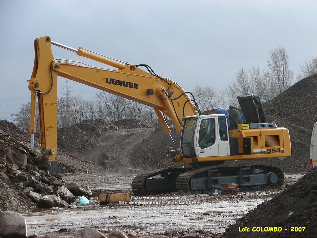

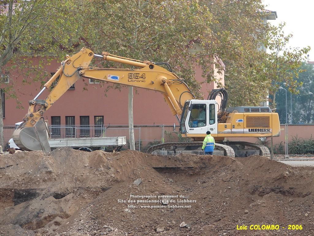

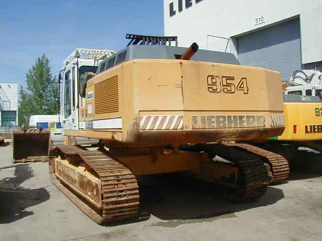

quelques photos pour illustrer le sujet,
une version 'A' :
https://www.passion-liebherr.net/galeries/g_pelles_chenilles/r954li_1168_2.jpg
voici une version B :
https://www.passion-liebherr.net/galeries/g_extras_loic/dsc05795.jpg
et une version C :
https://www.passion-liebherr.net/galeries/g_extras_loic/dsc06752.jpg
